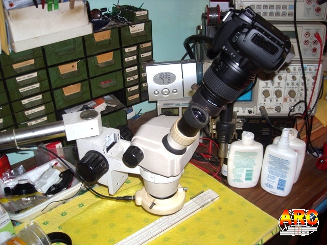

Y yo sólo conozco una persona en el mundo mundial que tenga esa lupa de pie con iluminación anular (ya sé ... herramienta de profesión), más el soporte para la cámara ... Usted mismo!
 Como esta ¿no?  ;D: https://www.makeupzone.net/post-tecnico-iluminacion-camara-edicion/
 Si que había pensado en lo del anular en la cámara, pero por lo general en cada modelo tengo que hacer un cambio de objetivo, y tener que estar adaptandolo continuamente seria una puñeta (vago que es uno... ;)), pero ya que lo comentas lo probaré para ver si mejoro y elimino algunas sombras.

 Los trastos anulares para cámara (iluminación continua, no flash) son bastante asequibles (la mayoría son made in chinalandia)
