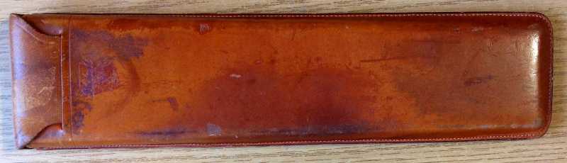

1.- Estado inicial de la funda, quebradiza en el doblez y con cambios de color, salvo eso en buen estado:
https://www.dropbox.com/s/8iefttygazcwtc0/2014-09-21%2013.01.12-1.jpg?dl=0

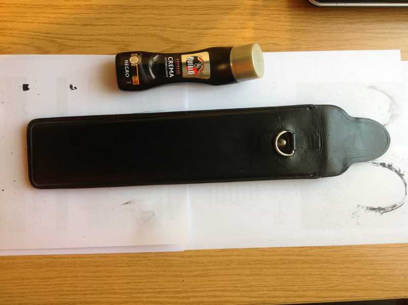

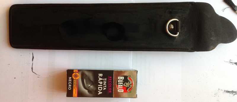

2.- Tras limpiarla con alcohol etílico y aplicarle tinte negro para zapatos; no hay que asustarse, queda mate y parece que te lo has cargado  shock , pero se corrige en un paso posterior:
https://www.dropbox.com/s/h68mgjs02ge86jw/2014-09-21%2013.15.11.jpg?dl=0
https://www.dropbox.com/s/86w3aiwqxp9c4zs/2014-09-21%2013.25.51-1.jpg?dl=0

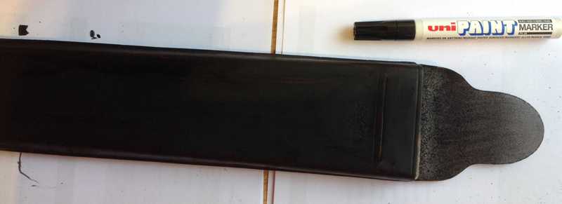

3.- Usando un indeleble  para dar negro en el interior de la lengüeta (la tinta de cuero no agarra por la parte áspera de dentro):
https://www.dropbox.com/s/d6xw738o24gcgdh/2014-09-21%2013.41.17-1.jpg?dl=0

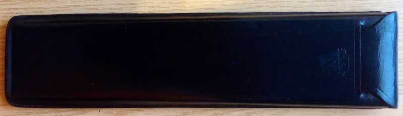

4. Varias capas de crema autobrillante negra y transparente, dejando que se sequen bien entre aplicaciones, y limpieza con palitos de algodón y un poco de alcohol de las partes metálicas y :
https://www.dropbox.com/s/bzqhblatcq39ya7/2014-09-21%2016.11.50.jpg?dl=0
https://www.dropbox.com/s/1y611ug36w92rmf/2014-09-21%2015.07.52.jpg?dl=0
No hace milagros, pero mejora bastante el aspecto. En estas fotos no se aprecia del todo, a ver si consigo hacer unas mejores...

 Yo habría dejado la lengüeta interior intacta, no veo el porque de pintarla, queda bien ver el color de cuero original.
  Recompuestos Saludos

Sí, seguramente tengas razón, Jefe y la parte interior hubiera sido mejor dejarla en el color original del cuero y daría un efecto más auténtico, una vez me puse a ello me cegó la "manía ennegrecedora" . Diré en mi descargo que como soy un poco patas y no la cubrí bien salpicó alguna gotilla del tinte en el interior de la lengüeta, y pensé eso de "de j.....os al río"  ...  ;D
Un poco de cinta de las que usan los pintores es buena idea para prevenir percances, pero se me ocurrió cuando ya la había cagado.  nv16
