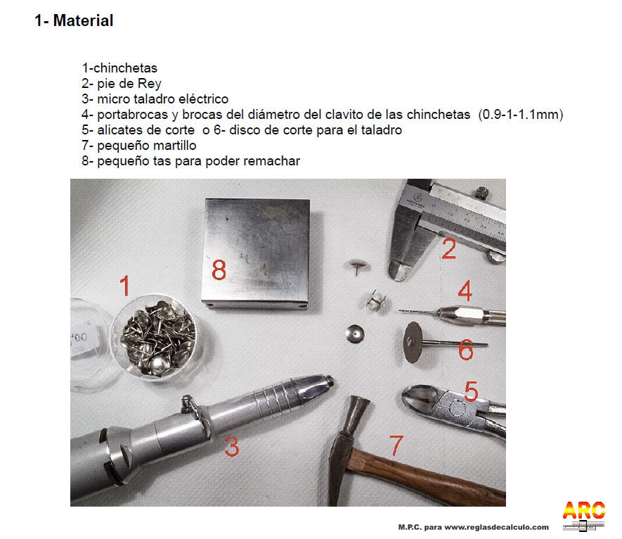

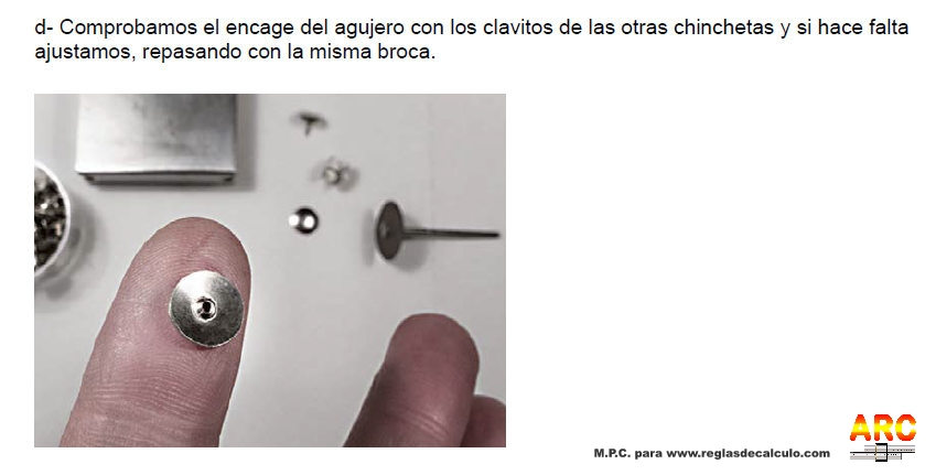

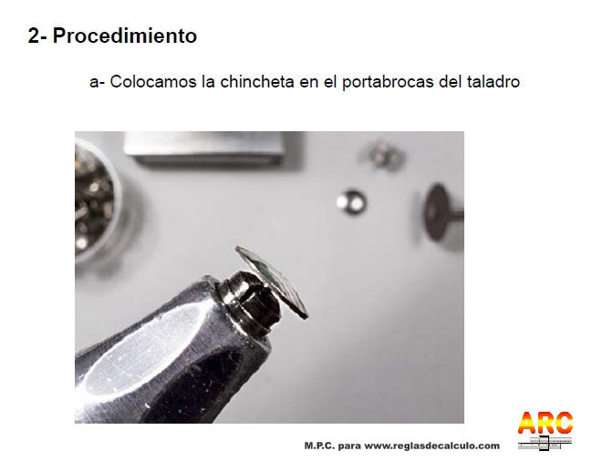

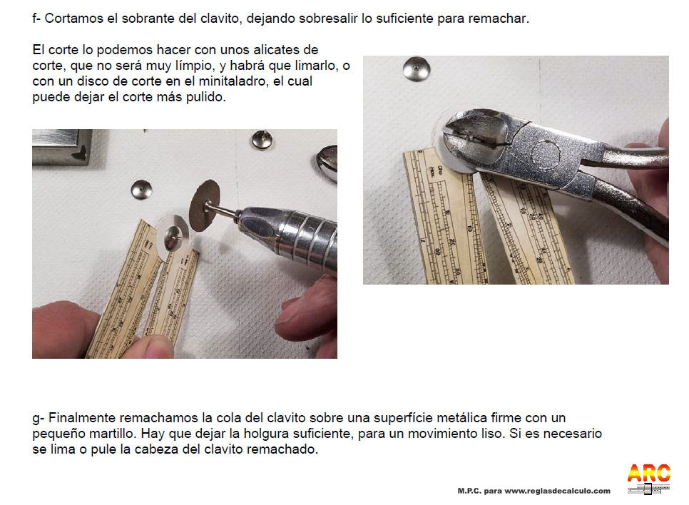

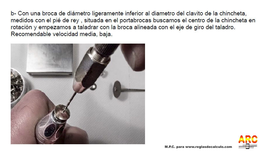

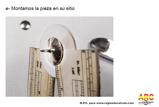

Pequeño tutorial en imágenes de como crear ejes móbiles (o móviles
) con chinchetas.
De nuevo agradezco a Miquel (M.P.C.) el trabajo tomado para fotografiar y documentar el proceso
Espero que de esta manera se hallan desvelado todos los misterios...
