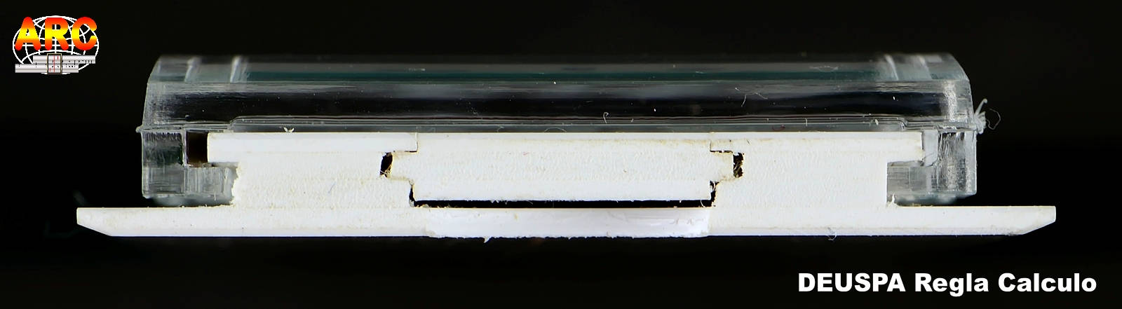

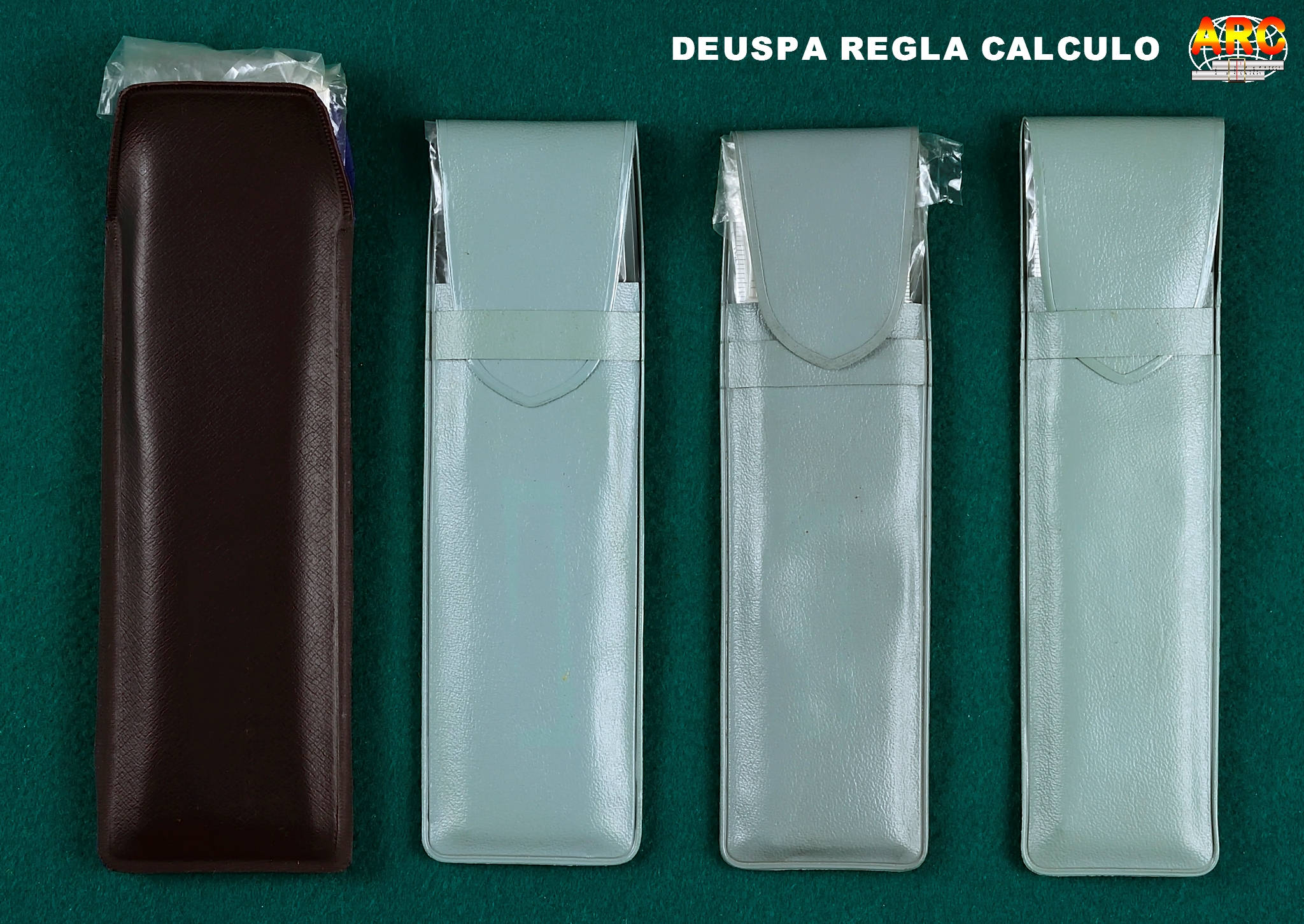

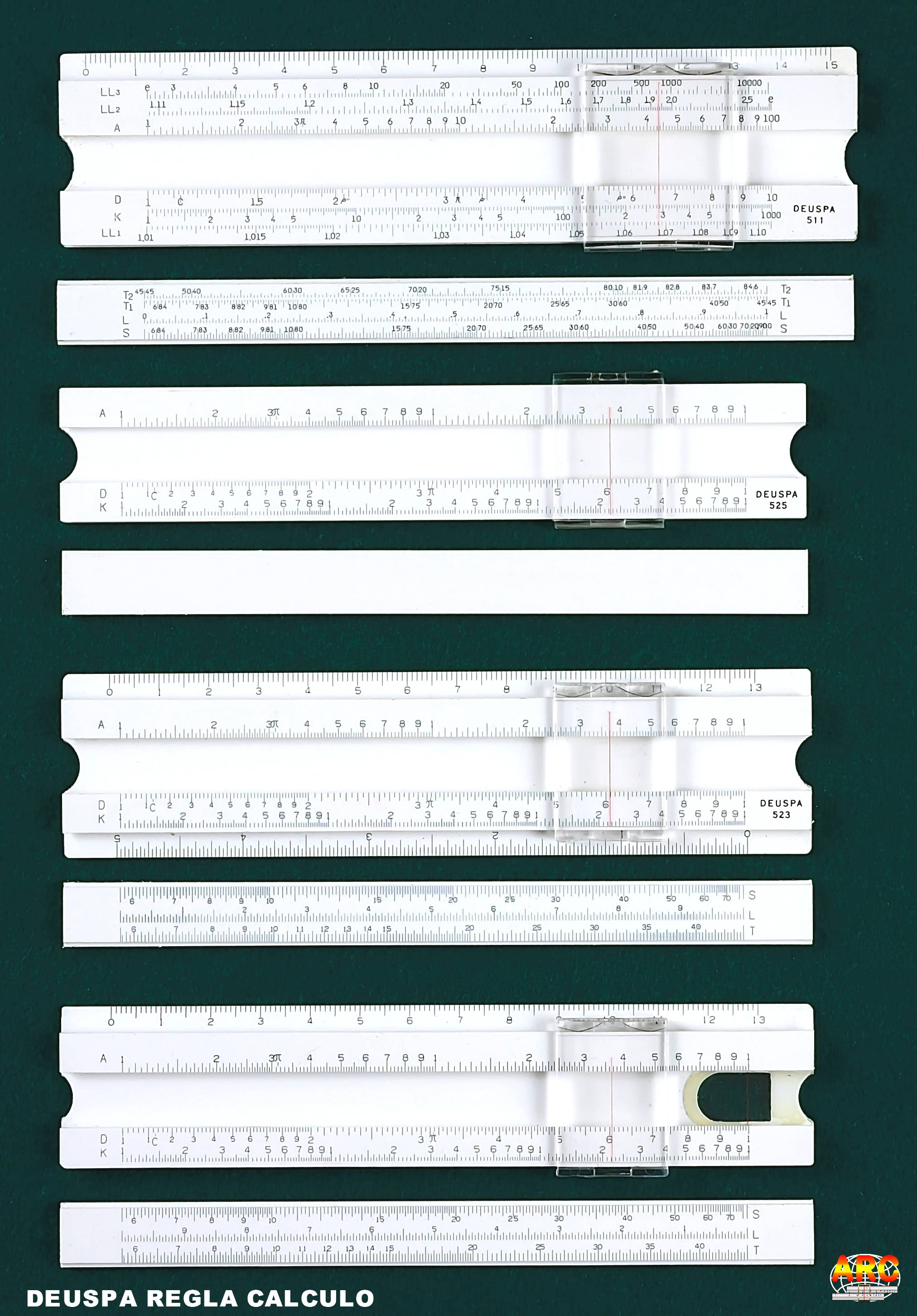

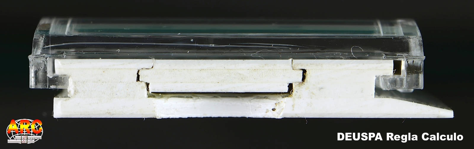

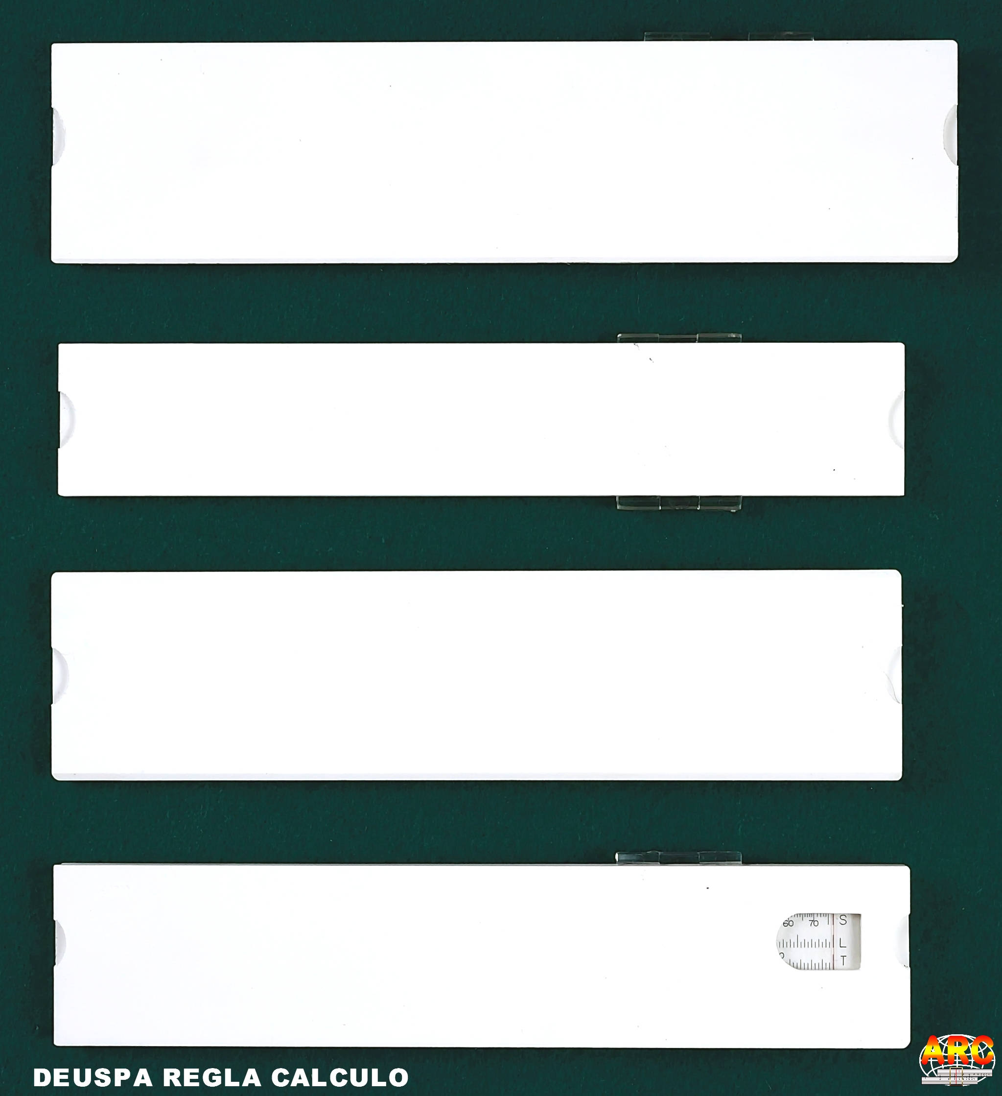

 Imágenes de los 4 modelos y perfiles de tres de ellos (abrir en nueva ventana para mayor resolución):
 Ya se ve que son modelos de 'bajos coste', a mi me "suenan" como una copia de Aristo (por los cursores y el reverso de una de ellas tipo Aristo 89, pero no por la tipografía), no tienen ninguna marca de datación y los perfiles muestran una construcción por capas trabajada pero algo "tosca".
 Si alguien quiere preguntarlo en FB pues mejor que mejor (cada dia me entero menos de como  >:D funciona) , que creo ya tenemos mas amigos que los de la OS... ;D

Pues siendo un poco imparcial, unos cuantos puntos a considerar:
- El cursor con sólo la línea central indicaría un tipo anglosajón, o de UK, USA o Japón. En Europa los cursores suelen incluir marcas d, q, PS o KW.
- Las reglas con funda de plástico son más típicas de Japón o USA, buscando un coste mínimo.
- El tipo de impresión me recuerda a un modelo Hope... (tipografía, coloración...).
Si alguien tiene un modelo Hope, Sterling o similar, iría bien hacer una comparativa...
La vía de trabajo alternativa sería mirar la marca "DEUSPA" en el Boletín de la Propiedad Industrial (recuerdo que había una web donde consultar...), o en patentes (por el tipo de fabricación, quizá).
En fin, lo más definitivo sería encontrar la referencia DEUSPA en algún otro lado... ¿voluntario, JeFaZo?

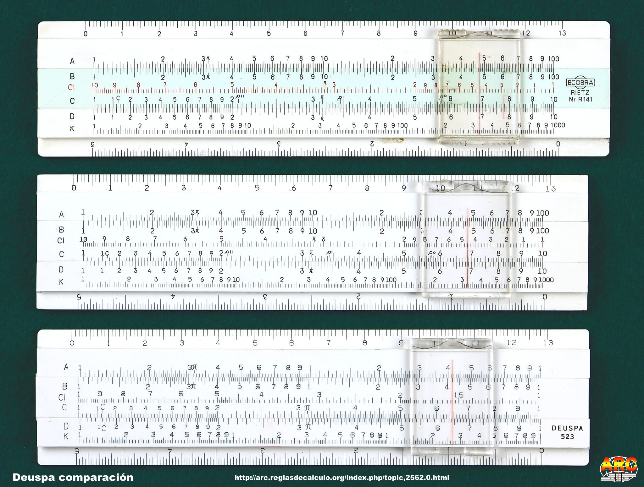

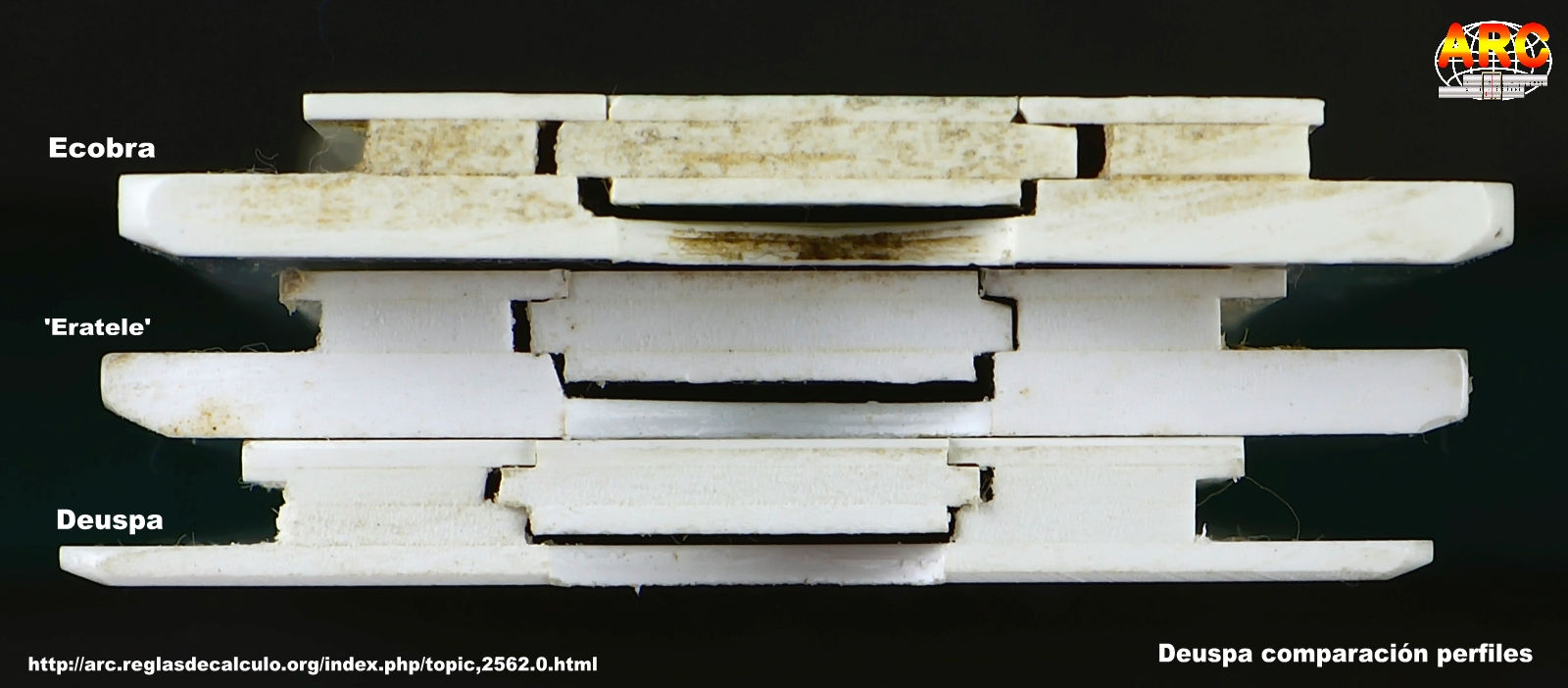

  Mas o menos todo lo que habéis comentado es lo que se encontraba por la red, a falta de mirar el tema en patentes & cia, una de comparaciones:
  Rebuscando por casa encontré una similar, es la que que me vino con el anuncio de Eratele ( la que no tiene marca, aunque no puedo asegurar que realmente era el modelo del cursillo. Ver http://arc.reglasdecalculo.org/index.php/topic,374.0.html ) y una Ecobra que se se le acerca mucho a la Deuspa 523:
 Y aquí la comparativa de perfiles (como siempre abrir las imágenes en nueva ventana para ampliar resolución):
 Se ven tanto similitudes como diferencias, pero la "idea" parece ser la misma.

 Si no son clavadas poco les falta, fijaros por ejemplo en los cursores, tipografía o en la posición de la marca de CI de casi todas.
 Al final acabaré pensando que realmente son modelos Japoneses distribuidos de una u otra manera en Europa. Deuspa podría ser una 2ª o 3ª marca de Hope, Jakar, Santok... ¿Pedidas desde Alemania para un mercado Español/Latino?
  Si pensamos que Eratele para su cursillo debió adquirir una cierta cantidad de reglas... ¿Quien se las fabricó?
  A seguir investigando...  nv10  nv6 ...  ;D

 PD. Me olvidaba completamente: La de 'Eratele' venia con una funda grabada "Electrónica Comercial Colominas S.A." , mas tarde pondré una foto.

  A ver, la foto del estuche con la 'supuesta' Eratele:
 Estoy de acuerdo con todo lo que comenta e-lento, la gracia seria profundizar en 'Japolandia' a ver quienes eran realmente fabricantes, supongo que al igual que en Alemania habrían 3 o cuatro 'grandes' y todas las demás serian distribuciones.
 Y no debe ser fácil, ya que habían Japoneses metidos tanto en el mercado americano como Europeo (vamos, como los chinos ahora... ;D).

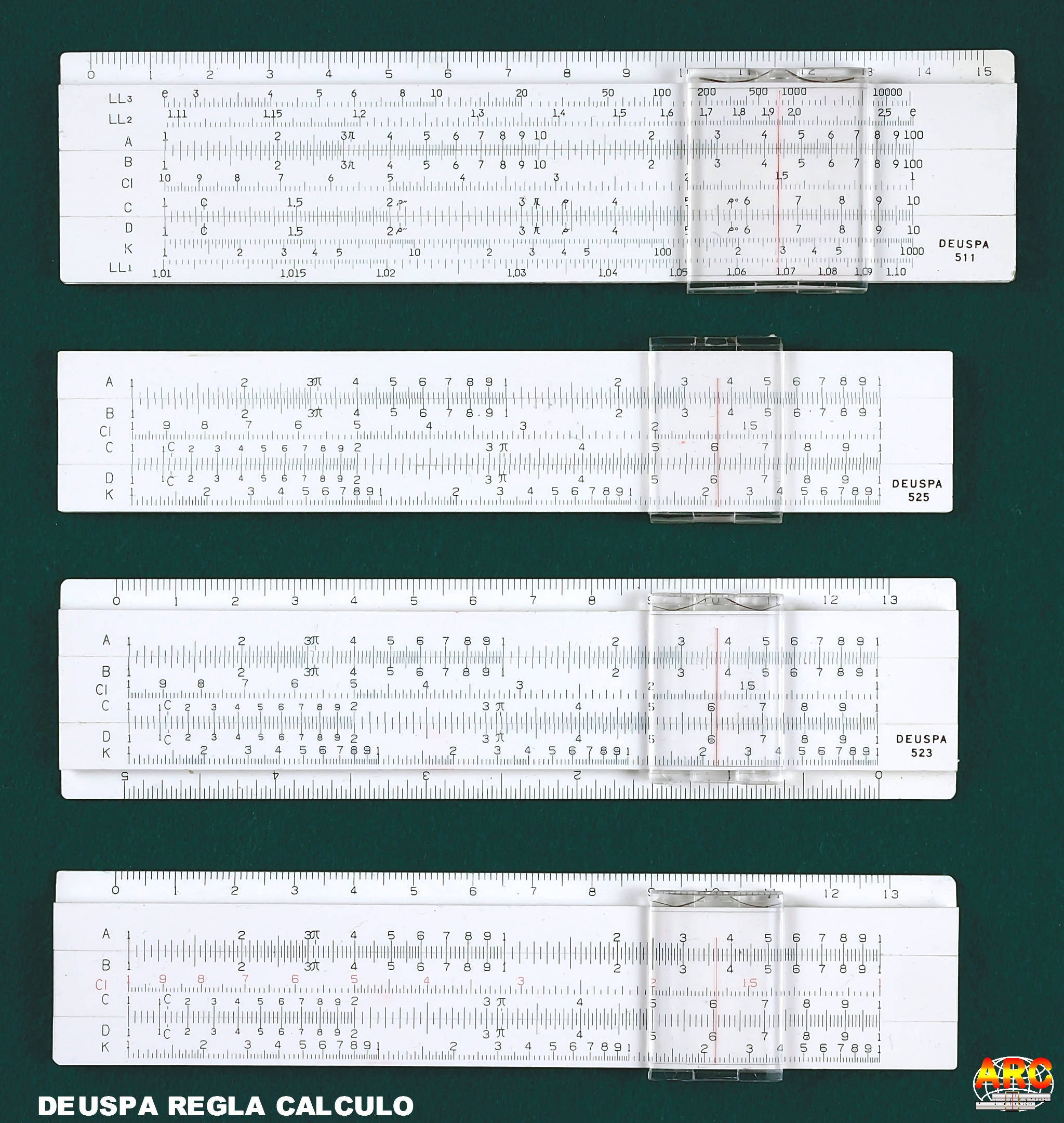

« Respuesta #12 en: Diciembre 02, 2019, 12:43:26 pm »
Únicamente por si algún día renace el interés sobre este tema, yo tengo una Deuspa 511 (y cero información complementaria).
El 511 ha quedado debajo del logo de ARC. En blanco por el reverso. Estuche de cuero anónimo.
