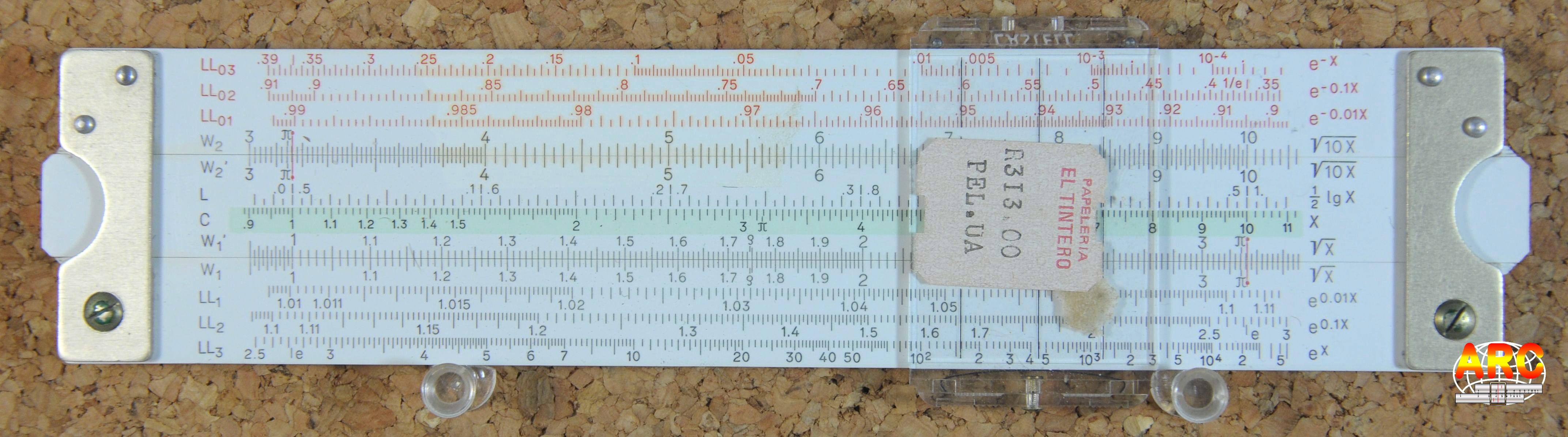

 He estado estos idas de nuevo a la carga con el tema del Retrobright: http://arc.reglasdecalculo.org/index.php?topic=1301.0 a raíz de recibir las primeras FC 62/83 Mexicanas todas con mas o menos problemas de sangrado.

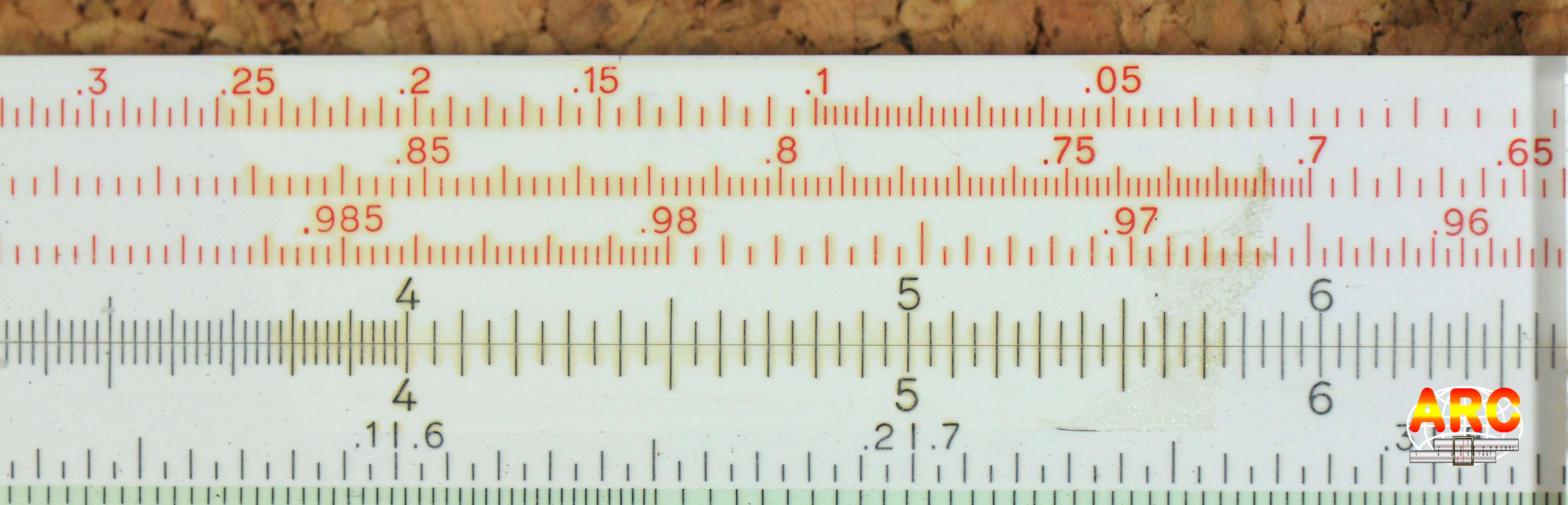

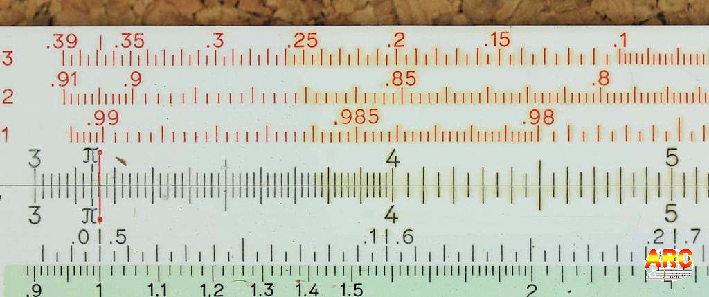

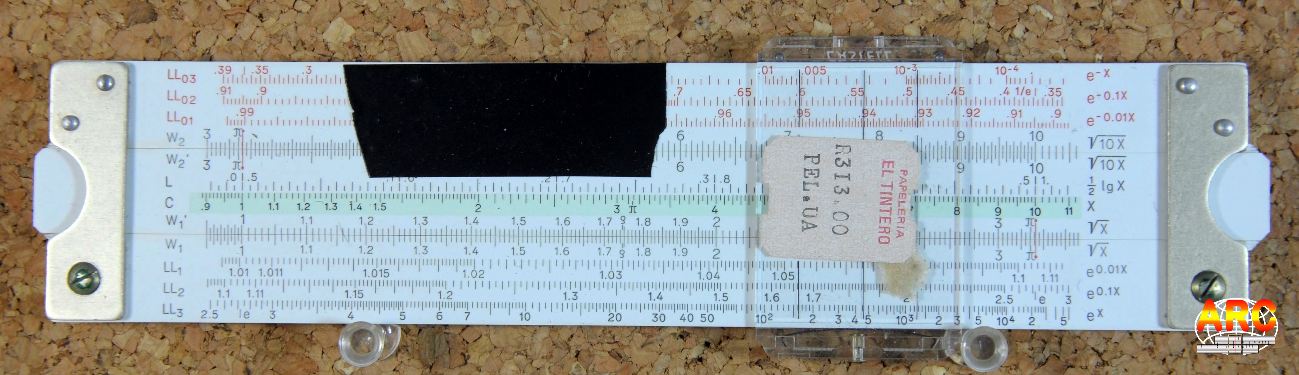

 Pongo unas fotos de una de las pruebas que he hecho SOLO con el maravilloso Sol que estos días alumbra en Barcelona (42N 2E) y el resultado ha sido espectacular, los link son de las imágenes a alta resolución para abrir en otra ventana, las regla esta tal y como llegó de origen, sin limpiar ni nada, se ve aun en la segunda y tercera imagen los restos del la cinta aislante negra:
 http://www.reglasdecalculo.org/imagenes/6283/6283_tap_full.jpg
 http://www.reglasdecalculo.org/imagenes/6283/6283_full.jpg
 http://www.reglasdecalculo.org/imagenes/6283/6283_vis1_full.jpg
 http://www.reglasdecalculo.org/imagenes/6283/6283_vis2_full.jpg
 Ya me comentareis...
 Viendo los resultados estoy empezando a pensar en montar un negocio de alquiler de Sol de BCN por horas...  ;D  nv12

Muy impresionante jefazo !
Lo que me atemoriza del mucho sol, es que se amarillee el sustrato. Pero parece ser que al menos en esas dosis no le afecta nada.
Imagino que para las etiquetas, hará falta una semana de buen remojo tibio !!!
Felicidades !

Desde luego la diferencia es notable JeFaZo!
Ahora te toca cubrir todo lo demás y dejar la ventanita para corregir el bleeding que quedó  nv11 nv11 nv11
Por cierto, de cuántas horas de sol catalán fue la dosis?
Dosimétricos saludos
