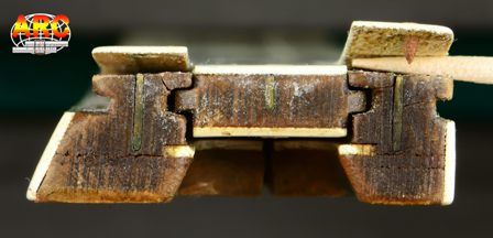

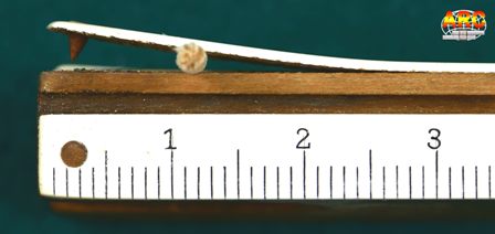

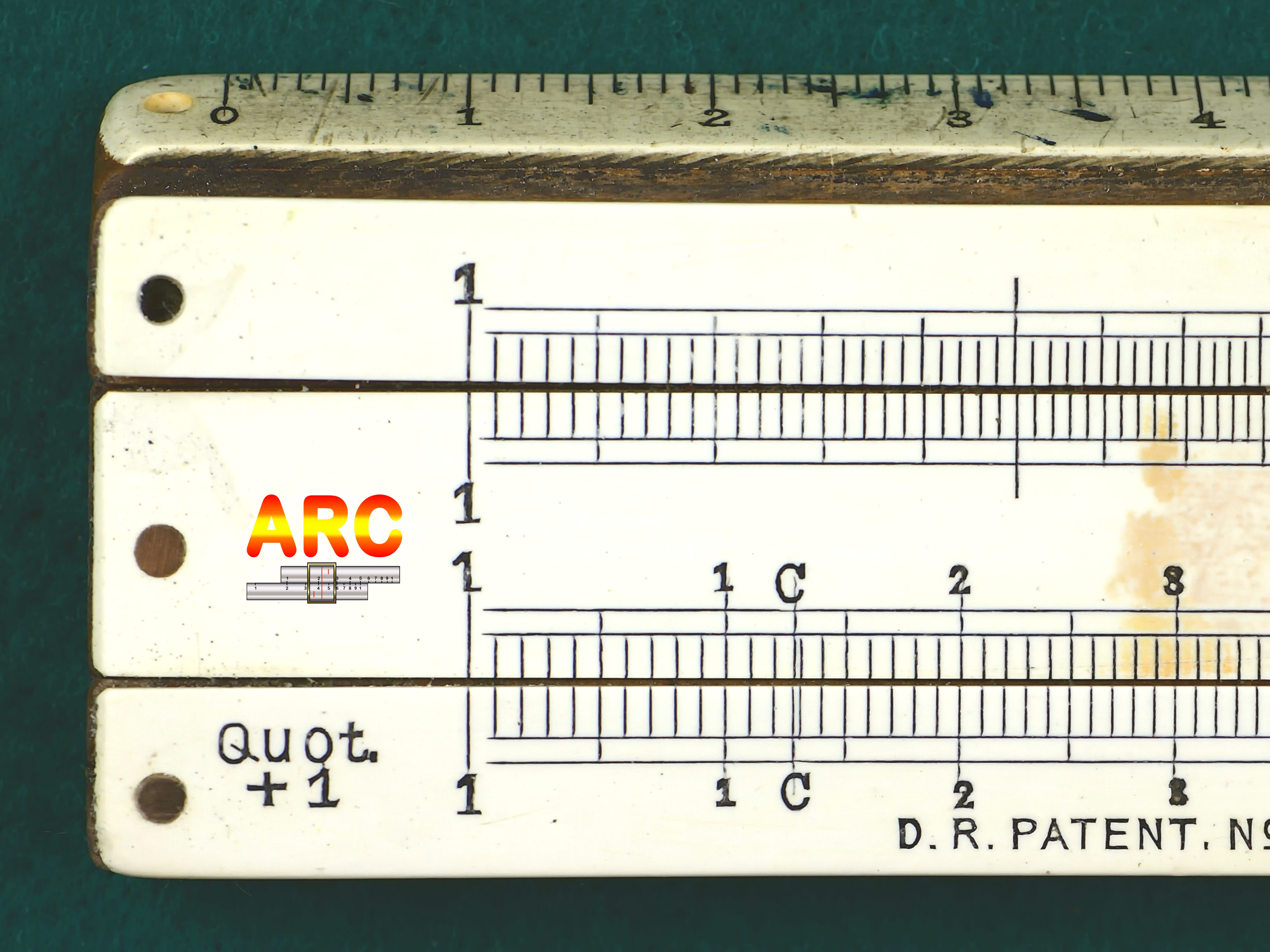

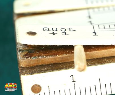

 Adjunto imágenes en 'exclusiva mundial' (que yo sepa no las he visto en ninguna otra parte) de los 'taruguitos' a los que se refiere Victrory2K en una FC 360  datada 4 2 (1924) que ya hace tiempo puebla el cielo de las reglas y que se ha 'prestado' voluntaria a su ultimo servicio... :a :A ... ;D
   Darle a la imágenes para verlas en super-alta resolución en una nueva ventana:
La pregunta (para empezar) sería: ¿Son efectivamente taruguitos o espigas de madera en la FC 366? ¿Qué tan común es el sistema? ¿Hay en otra marcas?
   Son de madera, aunque no descartaría que en otros modelos/marcas fueran metálicos, la mayoría de los modelos series 3xx y 1/xx/3xx los llevan, y así de memoria las Nestler también utilizan este sistema.
   A la vista se responden otras preguntas y seguro que se crean unas cuantas mas... >:D

Qué Grande Jefazo !!!  Esto si es aprender !!!  shock shock shock shock
En un momento pensé que podrían ser así, cónicas, y por ende fijar el plástico sobre el plano... Pero lo descarté enseguida porque me pareció que sería una locura de complicación hacerlos y ponerlos ...
Evidentemente los alemanes (siempre lo supimos) no le temen a las complejidades en lo más mínimo... Y esto es otra prueba !
Por otro lado, tiene su lógica. Los tornillitos de la época, con cabeza ranurada, quizás requerían bastante más trabajo, agujerear la madera, agujerear el plastico con el avellanado, y colocar el tornillo manualmente... con las posibilidades de rayar y arruinar la superficie.... (Si fueran ph sería otra cosa).
Evidentemente los taruguitos se pondrían más fácil.... un sólo agujero con una broca especial y el taruguito clavado, incluso automáticamente.... Luego lija, y a otra cosa...
Por otro lado, hay que fabricar el taruguito cónico !!!!
Como sea... Estoy muy contento por el descubrimiento !!!!   Iupi !!!  nv4
Gracias Jefazo !!!!  (en nombre de todos, y de la 360: que en lugar de terminar sus días anónimos en algún cajón, encontró su momento de fama !  ;D)
Igual, nada se ha roto... y con un poco de "manitas" quedará como nueva...
TecnoComplejos saludos

Un detalle más:
Vean en la tercera foto (increíble Jefazo !) las grietas que se formaron en la placa plástica, a continuación de las líneas grabadas en c/u de los números... Evidentemente no salió así de fábrica... Probablemente ahi tenemos otra expresión del envejecimiento del plastico en presencia de tensiones residuales de la fabricación, estrés térmico, o el trabajo forzado por la madera (aunque longitudinalmente no trabaja tanto).
Fisurados saludos.
