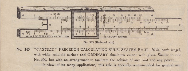

la escala 'barometrica' debe de ser esa que se vé en el borde superior , una escala dividida en tres trozos marcados 0 ....25, 25....50, 50....75 ,
en esta foto     http://fabercastell.reglasdecalculo.com/343/1430_ci.JPG     el indice del cursor indica : 2,2 o 27,2 o 52,2
bueno.. y eso que es ? centimetros  ?    nv6 nv6
¡socorro JEFE!

También me ha intrigado la 343 ??? ??? ???
Así pues, ahora al jefe le toca "alumbrarnos" con una explicación verosímil.
A mí me parece que la escala del chaflán son cm, sólo que contados en tres rangos, igual para facilitar medir longitudes largas. Si "Bauer" es constructor (porfa, confirmad alemanoparlantes) entonces igual era para medir distancias en planos "grandotes"  winking winking
Si eso fuera verdad,  :a , entonces el cursor "no correspondería" con la regla. Por cierto, ese pequeño "botón" justo al lado del "apuntador" lateral no parece un tornillo, ¿o sí? ¿sería para fijar algo más?...
Cuestionadores saludos, ()

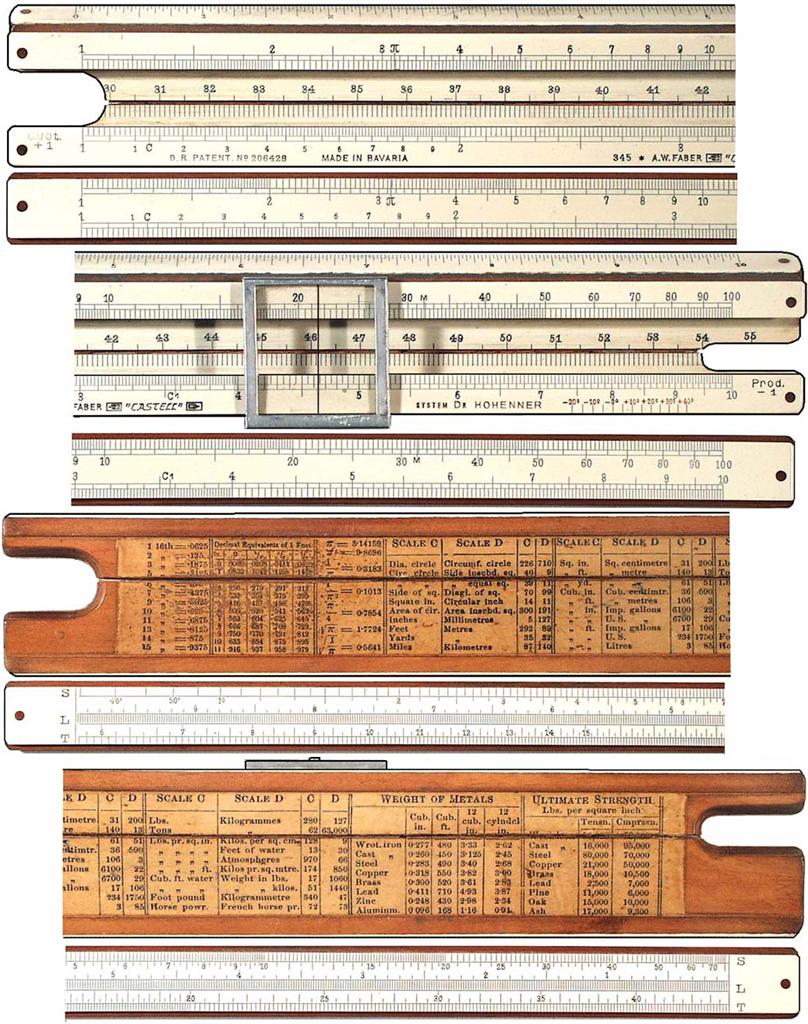

« Respuesta #9 en: Diciembre 10, 2009, 11:09:43 am »
 Hola peña:
  Ya he encontrado el "truco" de la misteriosa escala (en parte...):
   En el libro libro de Peter pone "also with barometric division - like 345", por lo que es posible que existan modelos con y sin ella, con el mismo comentario se refiere a la 344 y a la 346, esta ultima por lo visto una mezcla de 344 y 345 (también con esta escala esta la 1/45 y la 1/45/345)
    Una imagen de la 343 de un catalogo de las series 300 en pdf que se puede encontrar en la Web de la ISRM:
  Como traducía en mi primer post: facilitar la resolución de cualquier raíz y cualquier potencia, por lo visto sirve para eso, ni una palabra sobre barometricas ni nada similar... ???
 Puestos a buscar (son modelos realmente raros de encontrar) he encontrado esta imagen (también del la ISRM http://sliderulemuseum.com/HSRC/09421.jpg ):
  en la segunda imagen a la derecha del cursor aparece la misteriosa escala...
 En conclusión, lo de la escala barométrica por lo visto aparecía en algunas variantes de la 343 y 344, por lo que es un error que inmediatamente corregiré... :a
 Y del sistema Baur, pues lo dicho, se como vosotros, ni idea de como se utiliza esa escala...
 Esclarecedores Saludos

« Respuesta #10 en: Diciembre 10, 2009, 11:31:45 am »
  El cursor realmente es el de la regla y la explicacion de esa "escala" mas plausible es la que viene en la imagen del anterior post (eso si, ni idea de como se utiliza).
  El botón que aparece en el cursor es simplemente la sujeción del tensor metálico, casi todo los cursores de la época lo llevan igual.

Me parece que no hay mucho que rebuscar en este caso, me explico:
- la 343 NO tiene escala Barométrica, pero sí siene una triple escala de centímetros en el borde superior
- la 345 tiene escala Barométrica (llamada sistema Hohenner), y en el borde superior tiene una escala en PULGADAS, segun las ilustraciones que el JeFaZo graciosamente fusiló.
Creo que la incógnita pendiente es la misma en los dos casos: qué relación hay entre las escalas A o D y la de centímetros
(la del lateral en la 343 y la de debajo de la reglilla en la 345)   nv6 nv6
Por lo que ya he leido por alli, el caso de la escala de centímetros debajo de la reglilla sirve para medir distancias INTERIORES entre dos objetos, apoyando un extremo de la regla en uno de los objetos y extendiendo la reglilla hasta tocar el otro. No me parece muy práctico que digamos pero quizas en aquellos años hubiera algo muy típico y comun con tamaños interiores entre 25 y 50 cms.
nv8 nv8
Seguimosinvestigando saludos

las escalas 'raras' de la FC 343 :
tendremos que esperar hasta el mes de Avril 2010 para saber como utilizarlas ,
Peter Holland nos lo dirá...  yess  , eso es lo que me ha contestado cuando le pedí a Ronald Van Riet si sabía él o alguno de sus amigos alemanes algo sobre las famosas escalas
respuesta de Peter Holland (no hace falta traducir)
Hello Ronald and Gonzalo,
this is a funny coincedence...
Shortly after Jorge (I guess the pictures are made by him) bought his 343 on eBay, I also found a 343 here in Cologne. I immediately contacted Dieter von Jezierski and he had a look at the Faber archive. They don't have instructions for this slide rule.
In the meantime I found out how to use the three special scales on the upper bevelled edge.
But as I intend to talk about this very strange construction of the scales at the German collectors' spring meeting in April, you will have to wait until April, Gonzalo. Then I will send you my PowerPoint presentation about this particular slide rule.
I hope you understand.
Best regards,
Peter
faberianos343 saludos
