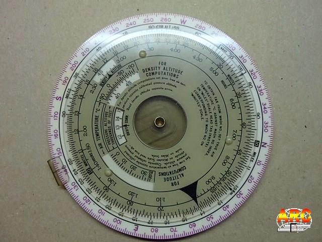

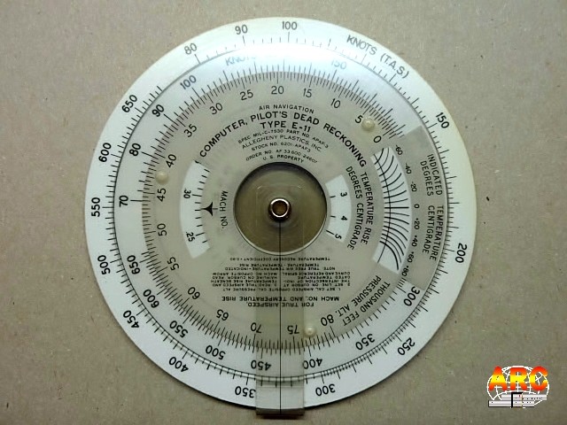

 Hace poco conocí personalmente a un usuario/coleccionista de Palma de Mallorca (buen aficionado al vuelo) y me hizo una curiosa pregunta sobre la regla circular para aeronáutica Computer Dead Reckoning E11:
 La cuestión es simple: ¿Para que "sirven" los topes que impiden la libre circulación del cursor?
 Confieso por mi parte que desconozco todo sobre este tipo de modelos "voladores" :P ...  ;D , pero viendo las imágenes yo mismo me hago la misma pregunta, estos topes aparecen en las dos caras  ???
 Ya que estoy en ello, la traducción de Dead Recckoning en SanGoogle es: Callejón sin salida   :o shock  ¿que significa? ¿que era el ultimo recurso ante una fallo instrumental total mecánico o de la aviónica?  Si es así mas gráfica no podía ser la frase... ;D

Por supuesto la CR3 no tiene topes.
A mi no me parecen topes en realidad. Tienen toda la apariencia de tetones para ayudar a hacer girar el círculo de la regla. Algunas circulares son duras de girar y si no hay buen "grip" hay que apretar mucho. En este tipo donde el disco tiene ventanas y debe verse a su través, seguramente se rayaría muy pronto el reverso o la pintura ...
Están situados perfectamente a 120 º, lo que no tiene sentido respecto a las escalas... No... seguro son para mover el disco...

Yo pienso lo mismo que Victory2K
No hay ninguna razón técnica para ponerle 'topes' al cursor.. son mas bien protuberancias para girar el disco mas facilmente

También coincido con V2k con respecto a esos "topes".
Diría más, si impiden el giro del cursor por toda la circunferencia, eso va completamente en contra del sentido de hacer un círculo de cálculo en lugar de una regla lineal.
Es posible que el cursor tenga algún tipo de deformación física que haga que esos tetones funcionen como topes, pero no tiene el más mínimo sentido práctico o funcional.
Incluso, siguiendo la hipótesis de que fueran topes, malos topes serían, siendo tan bajos, anchos y redondeados. Y lo más lógico sería ponerlos lo más alejados del centro posible.

Una idea:
Quizá es un intento de facilitar el uso con una mano, para que con el pulgar puedas hacer girar el disco interno... ??? ???
Pero como dicen los demás, con el inconveniente de que el cursor se trabe en posiciones fijas... :P :P

La regla en estudio creo que es una version mejorada de la JEppesen CR2.Esta ultima tiene el problema de que el disco se clava y no gira (demasiado grip como dijo Jorge II).la unica forma de hacer girar el disco es colocando la yema de los dedos entre ambos discos,y es aqui donde el calculo pierde precisión.Los topes,si fueran topes,travarían el movimiento del cursor,lo que no tiene sentido.Las ampollitas,son puntos de agarre para
mover el disco,como si fuera un volante para apoyar los pulgares,y desplazar el disco.(se elevan ppor debajo del cursor,no lo tocan)
En la EGB6,las ventanas virtuales de la Jeppesen,son reales,el material de las ventanas se ha eliminado.aqui es facil poner los pulgares y hacer girar el disco,sin que el calculo pierda precision.
