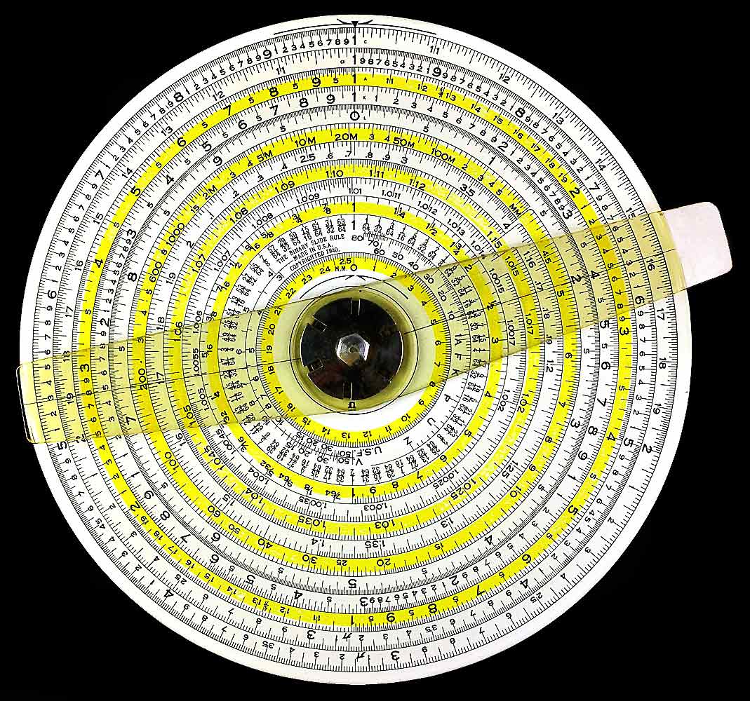

Si puede servir está la Gilson Binary slide rule
pero ya que estamos en un glosario hispano la regla de Victory parece mas apropiada...
https://photocalcul.com/Calcul/Regles/Autres/Gilson_Binary/photo_GilsonBinary.html
bináricos_saludos

Por mi parte tengo dos:
- Una circular de aluminio, marca OKE, industria argentina:
- La Stanley Fuller:
Yo creo que ésta última también entraría en la definición, porque también se define una distancia entre dos cursores, que luego se desplaza respecto a la escala. Sin embargo en este caso los cursores serían el "estator" o "cuerpo", y la escala es la que se desplaza.
Desplazados saludos.

Nono...
Para que sean binarias, los cursores se deben poder mover solidariamente, sin que varíe la distancia.
Hay algunas otras pocas reglas con dos cursores independientes, pero que tienen otra función (creo que mantener un número en "memoria").
También creo que el nombre de binarias debe venir de las Gilson, que son las que llevan esa definición en el nombre ...  Y como que de ahí les quedó el nombre a todas...
Pues no es muy correcto, y de ahí mi objeción previa. Gilson efectivamente tiene un modelo "Binary" pero también otro "Atlas" y otro "Midget", al menos. La "Binary" recibió su nombre por llevar una escala de binarios (queda al lector el ver más detalle  :a  ). Hasta ahora no había leído que a una regla de dos cursores se la llame Binary por su estructura de los cursores...  shock shock
¿Es lo mismo una regla con dos cursores, digamos independientes entre sí y una regla con dos cursores, uno encima del otro, es decir dependientes entre sí?
Las reglas de dos cursores se caracterizan por, eso, tener dos cursores, y porque uno se puede mover solidario con el otro, es decir, manteniendo la distancia entre ambos constante (como harías con un compás). Las circulares tienen un cursor montado sobre el otro en el eje, y una cierta fricción hace que puedas mover el de arriba respecto al de abajo, y que al mover el de abajo "te lleves" también el de arriba. En el hilo donde Victory2K describe cómo hizo su regla hay una expléndida descripción de esta funcionalidad. Y si se busca artículos sobre las reglas Gilson también se menciona su solución como muy específica (y patentada, creo).  nv6 nv6
Si tienes una regla lineal, debes hacer de manera que un cursor se pueda mover libre y el segundo arrastre al primero. Poner el primero sobre el segundo es lo más fácil, pero si buscáis la regla Ollero, o la Aristo system Grütter, veréis una alternativa ingeniosa.  nv15 nv15
Dicho esto, veréis reglas de cálculo lineales con dos cursores separados, sin relación alguna entre sí. En las reglas circulares hay algún modelo de doble cara con un cursor independiente a cada lado. En el primer caso, como decía Victory2K, son para guardar cálculos intermedios o para no tener que desplazar el cursor de un extremo al otro de la regla (reglas largas). En el segundo caso (las circulares) se trata de un dos en uno...  prev prev

Ok. Entonces queda claro que no existen las reglas binarias (a menos que las bauticemos, lo que no sería descabellado).
Todo esto abre tres interrogantes:
- Por qué durante tanto tiempo muchos entendimos a las binarias como eso ?
- Por qué diablos una escala de fracciones puede llegar a llamarse "binary" ?
- Por qué esta escala puede "nombrar" a una regla tan completa y a la vez no participar del nombre de la Midget o la Atlas que también la tienen ?
Misterios del universo.
Respecto de las Ollero, la forma especial de operar con los mecanismos de topes, las pondría en una categoría aparte.
La Aristo no sé si tiene esa particularidad mecánica. Si hubiera que operar a ojo con la escala de 10 segmentos no sería ningún caso especial (lo mismo lo haces con la escala C en cualquier regla) salvo por el aumento de la precisión por la segmentación.
Interrogados saludos.
Podría ser que la escala para sumar fracciones sólo contiene "racionales diádicos" o "racionales binarios".
Son fracciones cuyo denominador son potencias de 2.
Más info en https://en.wikipedia.org/wiki/Dyadic_rational

Visto aquí    https://www.sphere.bc.ca/test/circular-man2.html
Gilson's most famous aluminum circular slide rule, with alternating yellow/white stripes and fractional converter/operator scales. This rule was made by Gilson in Florida (copyright 1931/1940), but was often sold by numerous other companies under their name, such as Lietz, POST, etc.
This is a very powerful rule, with 3 sets of trig scales (sin/tan), giving performance equal to a much larger straight rule. Coupled with the degrees/minutes format, this high resolution is ideal for navigation or other survey uses.
Has many unique scales such as drill and thread plus fractional 'binary' scales that permit operations directly with fractional numbers. Rotating dual cursors/clutch on one side, single cursor on other.
para los que estén a gusto con las matemáticas :
https://c-for-dummies.com/blog/?p=2022
Se llaman "binary slide rule" debido a la escala de fracciones con la que se suman o restan fracciones  ¿lo he comprendido bien?
y las reglas circulares con dos cursores pues son eso : reglas con dos cursores...¿que nombre darlas?
Liosos_saludos
Probablemente... Desconocía totalmente que a eso se le llamaba fracciones binarias...
Correcto. Es una escala lineal de fracciones con denominadores potencia de dos, sólo sirve para sumar y restar.
No me gusta "dos cursores" nada más, porque los mismos tienen un funcionamiento particular a diferencia de las otras de las que ya hablamos que tienen cursores independientes. Tendrían que tener un nombre específico...
Podría ser de "Cursores Sincronizables" y la definición sería más o menos la misma que anteriormente puse para la binaria errónea.
"Cursores Sincronizables" implica más de un cursor y que se mueven sincrónicamente o independientemente. Sería un nombre suficientemente amplio (lineal, circular, espiral, cilíndrica) y a su vez específico de este funcionamiento.

Así una definición de una regla tipo la Binary quedaría
Gilson binary: - Regla circular mono-escala de cursores sincronizables con escalas trigonométricas, loglog, una escala de fracciones binarias y.y.y.
La nueva del Jefazo: - RC lineal mono-escala con dos cursores sincronizables para y.y.y.
La Ollero sería: - RC lineal mono-escala con cursor y reglilla de alineación automática y.y.y.
También agregaríamos la definición de "Sincronizable, Cursor"
Redefinidos saludos

En definitiva, la Gilson es catalogada como "binaria" porque la escala de fracciones está graduada en base 2 (1/2, 1/4, 1/8, 1/16, etc.etc.), cosa que no tiene nada que ver con la cantidad o disposición de los cursores.
 nv10 nv10 nv10
Ahora que siempre podemos meternos en honduras y hacer nuestras propias definiciones ... con Ñ y cuyons !
Re: Binarias
« Respuesta #21 en: Marzo 17, 2022, 21:33:14 pm »
 Correcto!!, es exactamente que quería decir en mi anterior mensaje.  nv1
 Simplificados Saludos
Re: Binarias
« Respuesta #22 en: Marzo 18, 2022, 00:03:47 am »
El asunto de las reglas binarias ya estaba bien aclarado hace como 8 o 10 mensajes. No existen las reglas binarias (salvo por el caprichoso nombre de un modelo particular)
Sintetizando:
Binaria es la escala lineal de fracciones de denominador potencia de dos, de 0 a 1, y usualmente en pasos de 1/64 . Se utiliza para la suma de este tipo de fracciones comunes, y en conjunción con la escala logarítmica convertir estas fracciones a decimales y viceversa.
Las entradas a agregar serían:
1- Binaria [escala] - Escala de fracciones etc etc... usada en algunas reglas por ejemplo las Gilson binary (link), atlas y midget... etc
2- Binary [regla] - Famosa regla de Gilson llamada así por tener una escala binaria(link) etc
Luego queda el nuevo asunto que surgió:
3- Monoescala, [regla] - Reglas con escalas únicas que requieren algún sistema de transferencia de valores para poder adicionar o sustraer segmentos. etc.
4- Sincronizables, cursores o dobles, cursores [parte]  (elegir alguno de los dos) - Sistema de cursores radiales o lineales que pueden moverse tanto independientemente como solidariamente a fin de trasladar segmentos en reglas tipo monoescala .... etc
5- Alineación automática, reglas de [regla]  ... - Ollero etc.
Cuando nos pongamos de acuerdo con las entradas y los nombres que nuestra responsabilidad académica nos impone definir, redacto las entradas y las discutimos.
