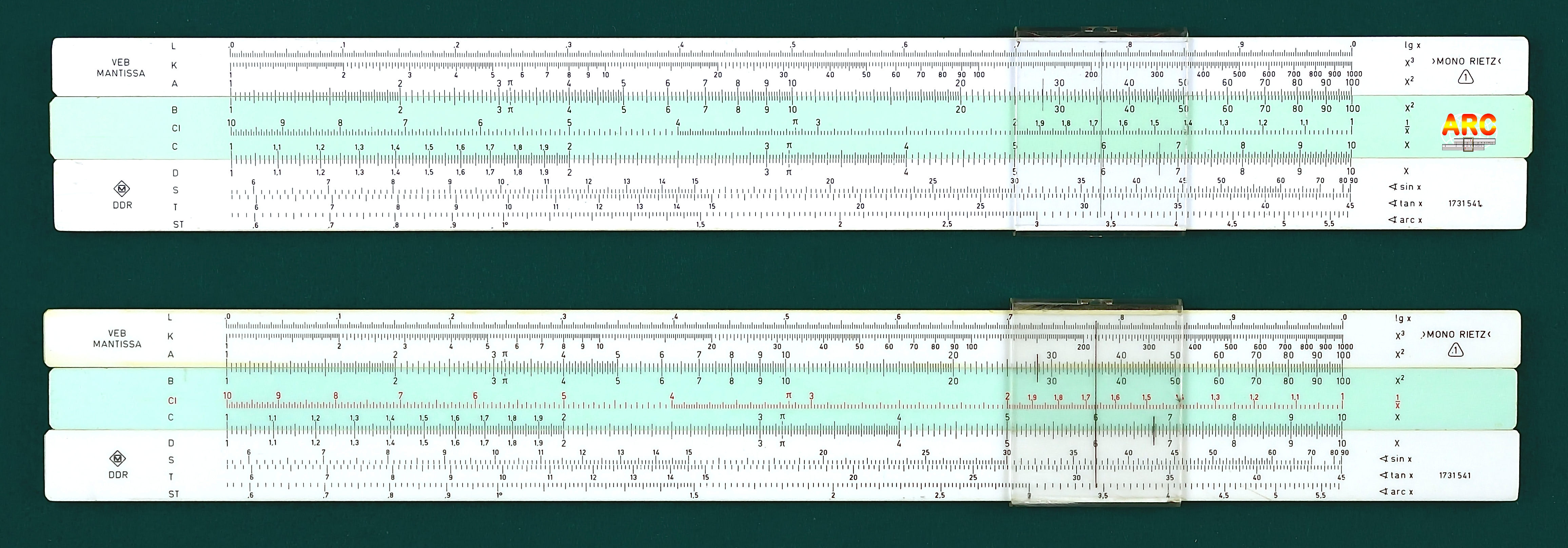

« Respuesta #2 en: Mayo 15, 2013, 23:07:20 pm »
 Me habéis pillado en pleno re-fotografiado de las 3xx (ya solo quedan 5 modelos. voy con mucho retraso... :P ) y aquí esta la imagen en alta resolución (darle a la imagen o al link para ampliarla) de las dos que tengo, la primera esta bastante bien, pero la segunda es similar a la mostrada por Estanlaurel:
 https://arc.reglasdecalculo.org/imagenes/varios/mantissa_rietz.jpg
  Por cierto, tengo las instrucciones de este modelo, pero en duro y puro Alemán... ::)

« Respuesta #13 en: Mayo 18, 2013, 10:49:12 am »
Pero mientras tanto y para saber si las escalas de la reglilla "se alargaron" o las del cuerpo de la regla "se acortaron", se me ocurre pedirle al Jefe (que de momento es el único que tiene dos reglas; una con .1 y otra con 1), que intercambie las reglillas y vuelva a hacer las fotos. Así quizás podamos deducir lo que pasó.
 OK!, aquí esta la imagen con las reglillas intercambiadas, a primera vista ya se ven las diferencias
 https://arc.reglasdecalculo.org/imagenes/varios/mantissa_rietz_1.jpg
Por cierto Jefe y aunque sea aplicar la Ley de Maag a contrapelo, en algún foro de fotografía ya lo están echando a usted de menos.
 Anda!! :o,  ¿Por lo bueno o por lo malo?  ¿En que foros... ????
 Recomparados Saludos

« Respuesta #14 en: Mayo 18, 2013, 18:48:01 pm »
Evidentemente la reglilla verde está "larga" en los dos casos... Y los cuerpos serían prácticamente iguales...
Eso disminuye las probabilidades de moldes distintos...

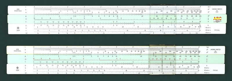

« Respuesta #15 en: Mayo 18, 2013, 20:21:13 pm »
Para despistar mas. Mi regla, la ".1" tiene la reglilla deformada con la escala CI en rojo, mientras que en las reglas del Jefe es la reglilla con la escala CI en negro la que está deformada.
Despistados saludos.

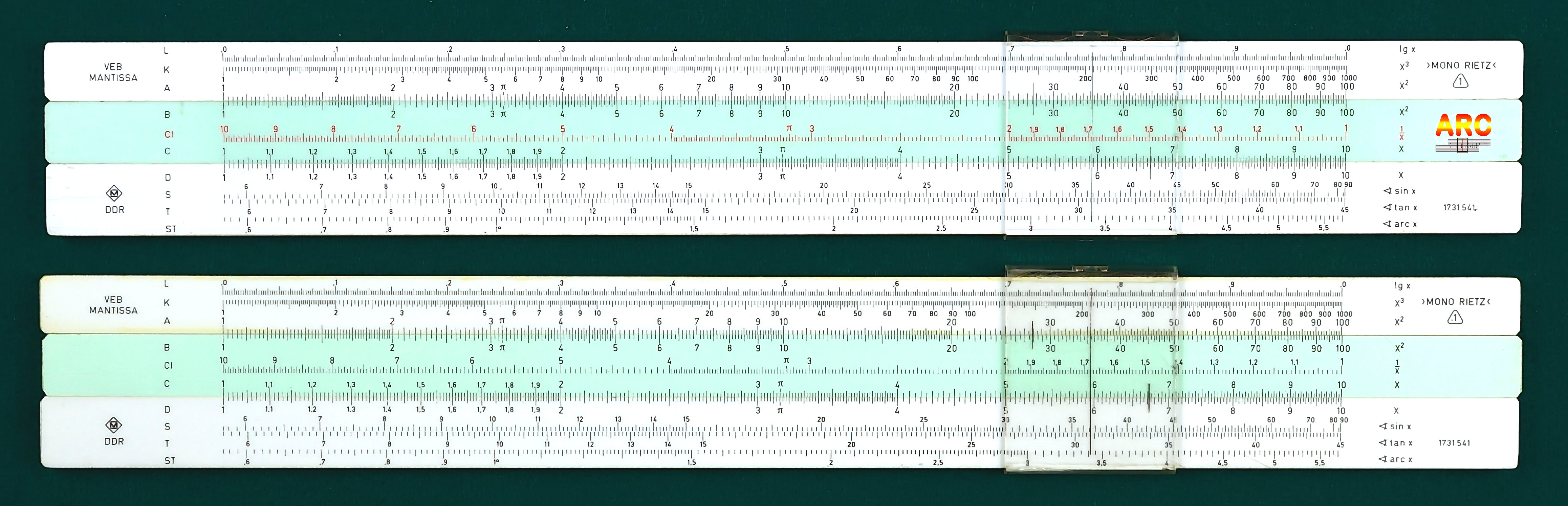

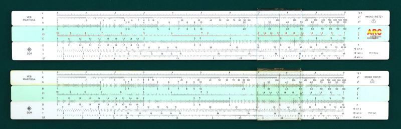

« Respuesta #16 en: Mayo 19, 2013, 11:27:11 am »
Hola foreros,
Como lo prometido es deuda, ahí van mis fotos (nada que ver con las del jefe, que tienen calidad profesional, pero pensad que la intención es lo que cuenta).
A la vista de lo expuesto hasta el momento yo también me inclino a pensar que el problema está en la reglilla, pero habría que ver otros ejemplares y otros modelos (hasta donde yo sé, todos los modelos Veb Mantissa tienen la reglilla verde y el cuerpo blanco) para descartar el posible efecto adverso del tintado verde de la misma.
Seguiremos investigando.
Un saludo.

« Respuesta #17 en: Mayo 19, 2013, 19:26:17 pm »
 Si, parece un defecto de la reglilla, pero solo de la reglilla de la ".1", que la de la "1" está bien calibrada. Y según las fotos que tenemos hasta ahora, el error no depende del color de la escala CI.
 Cromáticos saludos.

« Respuesta #18 en: Mayo 20, 2013, 15:18:23 pm »
PD; Es increíble lo que está dando de sí el tema de un fallo de alineación de unas décimas de milímetro. Me imagino una rifarca en la que todos lleven una Veb Mantissa y se pongan a intercambiar reglillas comprobando los resultados, nv14 marcando antes las reglillas para que no acaben todas las reglas cambiadas  taz
  Je, je..., yo ya lo tuve que hace con las dos para no liarme, estaría bien una convención de poseedores de Veb Mantissa Mono Rietz... ;D  ;D  ;D
 Espero acabar de una 'puntillera' vez con las 3xx (hoy con suerte... rofl), si os fijáis, por motivos "estéticos" alineo en las imágenes la parte superior de las escalas, pero las diferencias en los modelos de madera son brutales...
Y mirar  en algunas imágenes los biseles superiores o inferiores, se ve muy claramente el 'curveo' de mas de una (y no es un fallo fotográfico...).
 Cuando "toque" el re-fotografiado de las de plástico ya comentaré o mirare de documentar por aquí las posibles "derivas".
