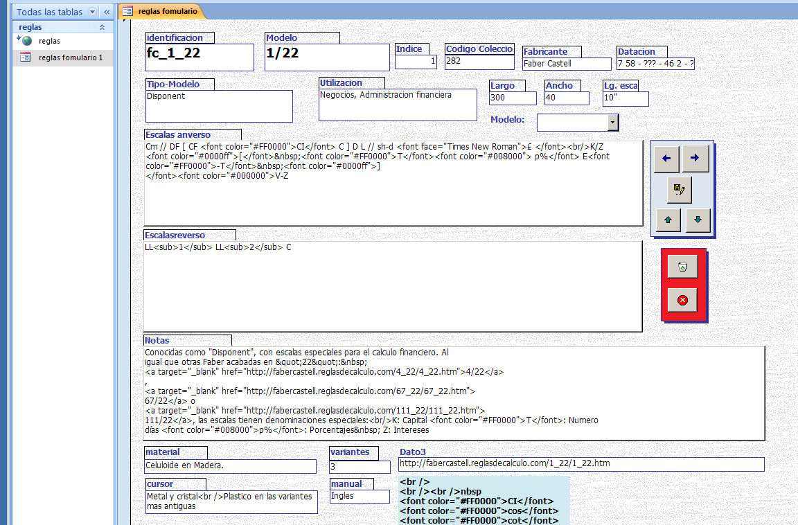

  Pregunta (lo mas seguro es que es otra tonteria):
 ¿Alguien conoce un programa en que pueda ir metiendo los datos en la base de datos que trabaje en modo WYSIWYG?
  Es decir, que no tenga que estar metiendo BBCode (<font color="#FF0000">CI</font> por ejemplo para que aparezca CI en rojo) a mano como estoy haciendo actualmente con el Access, he estado buscando y no he encontrado nada... ???

  No me he explicado bien con lo de la base de datos, a ver ahora... :), yo pongo los datos en un formulario que he creado en Access y que esta conectado via OBDC al Mysql, el asunto es que para crear un salto de linea o colorear un caracter dentro de un campo tengo que ponerle a codigo a mano (<font color="#FF0000">CI</font> por ejemplo) para que luego aprezca correctamente en la pagina de caracteristicas.
  La idea seria un programa que hiciese lo mismo que el Access, osea, que conectase con mi base datos en el servidor y con un formulario que al editar los campos tuviera un entorno de trabajo tipo Word o Frontpage, en donde poder cambiar el color de un caracter (y que apareciera correctamente en la base datos) o una font fuera tan facil como irse a un icono o como tenemos aqui en el foro cuando escribimos el "Cambiar Color"
  Vuelvo a repetir, no se si me explico bien... ???
Sí, creo que te he entendido. Necesitas una especie de IDE (Interactive Development Environment) que te permita insertar el código html necesario como parte de los datos de los campos de un registro de MySql. Y que cada vez que el contenido de ese campo sea enviado al formulario, éste lo interprete correctamente y haga el formateo adecuado ... y que pase todo por la tubería del ODBC  ::)
Eso es posible ... creo, pero no sencillo. Hace unos años hice con VB6 un editor de texto con capacidades básicas de formateo, para generar una plantilla de documento, que luego otro programa rellenaba con datos para luego imprimir. Lo que no podría asegurar es que el grupo MySql-ODBC permitan los códigos html, a pesar de ser puro ASCII.

Pues mas o menos la idea es esa... ;)
En plan casero lo que estoy haciendo es en una pagina del Frontpage escribir el texto, ponerle los colorines y saltos de linea necesarios y copiar el codigo generado al formulario del Access, ya digo que es bastante "caseril" pero como voy creando "chuletas" al final es casi un copia/pega puro...

A ver, el problema que tienes no lo puedes solucionar con un programa, lo que si puedes es hacer una "convención" y añadir un * a las escalas que quieras de color, por ejemplo, y luego al pintar los valores en pantalla convertir ese * y el texto que le sigue a color.
Pero si me dices que no dominas el tema... te estoy metiendo en un jardín lleno de culebras!!!! :D:D
Básicamente todo lo que se refiere a colorines y demás hay que tratarlo con CSS (Cascade Style Sheets), evitando el uso de las tablas, en lo posible, y desde luego nada de <FONT></FONT> ya que está obsoleto. Definiendo una serie de clases CSS es más fácil mantener el sitio, y si un día decides que quieres presentarlo todo en otros colores o tipos, no tienes más que cambiar la lista de estilos.
Lo importante es separar por completo el contenido del estilo. La "solución" del * anterior nos lleva al mismo problema que ahora tienes al poner tags HTML en los datos. Si yo busco, por ejemplo, la cadena "A B C CI D" y resulta que en la base de datos la parte del texto "CI" está rodeada de instrucciones HTML para colorearlo.... la búsqueda no funcionará.
El tema colorines creo que podría funcionar mejor usando un campo sólo para definir los colores (de las escalas) y que no se usara en la búsqueda. Eso implica duplicar esa información (en un segundo campo) pero no quita funcionalidad. Otra opción es que SIEMPRE se coloreen determinadas cadenas. Si "CI" o "LL1" pongo por caso, lo quieres siempre en verde o rojo o amarillo... pues no hay que empotrarle código.
Lo que ocurre es que no se cómo estás generando la información. Si "a mano" con HTML puro y duro, con PHP, o qué... Sabiendo eso te puedo dar alguna orientación adicional.
  Inserto una imagen para explicarme mejor (en spoiler por su tamaño):
Mostrar contenido
  Se ve la ventana que se abre a darle a Caracteristicas en la mayoría de modelos de Faber Castell, esta ventana se crea llamando a una pequeña base de datos que hay en el servidor y se ve la pantalla del Access que utilizo para acceder y modificar esa base de datos.
  Se ve claramente que tengo que meter código para que aparezcan los colorines, enlaces, etc en la ventana que se abre, hasta ahora estoy generando el texto que aparece en las celdas con el Frontpage/ExpressionWeb haciendo copy/paste, la idea seria saber si hay "algo" que me permitiera editar la base de datos en modo WYSIWYG, al estilo de de cualquier editor Web.
  El tema de los CCS lo manejo ya bastante bien (aprendiendo a base de golpes  ;D) pero ni idea de como "trabajarlos" en una base de datos... ???
  ¿Ideas?

Ya.... el tema aquí es que usas Access. Yo uso MySQL online total, con phpMyAdmin como administrador de bases de datos, también vía Web. Un excelente front-end, eso sí, técnico, pero suficiente para introducir datos a saco.... exportar, importar, etc.
A ver, en todo caso, el "problema" de los colores pienso que puede abordarse (desde mi punto de vista para la Megabase) separando las escalas en una tabla, tal como estamos haciendo los megabaseros... (juas) y en la misma darle el código de color que se quiere a cada escala.... De este modo tienes el texto limpio por un lado, y el atributo de color por otro.
Aplicar eso a lo que ya tienes... bueeeno, tiene su trabajo, pero sería igualmente factible. Leer la cadena de escalas, separarla en una matriz, y luego cada escala (valor de la matriz), codificarla a color o dejarla como está.
Con FrontEnd y esas cosas es prácticamente imposible hacerlo, o yo no sé cómo. Con PHP puro y duro, sería cuestión de minutos programarlo.
Lo mismo pienso aplicar con las fórmulas de las escalas, para poder poner superíndices, subíndices, raices y lo que haga falta, a partir de una "convención de notación" tal que sqrt se convierta en el símbolo raíz, "phi" en la letra griega correspondiente, etc (aunque esto en HTML es la perdición....).
Debería poder ver cómo tienes codificado todo eso para poder ayudarte mejor. ¿Quizás en la RIFARCA Barcelona 2010?  nv14
  Ok, para cambiar tablas etc de acuerdo, pero solo para meter datos con un simple link lo tengo a mano.
  No es el tema solo de los colorines: ¿y los enlaces? ¿los saltos de linea?  ???
  Te aseguro que seria una locura... ;D
  ¿Mande? ;D, no entiendo lo de la codificación  ???, tampoco me complico mucho la vida, en la imagen se ve lo que pongo en la base y como aparece en la ventana que se abre en la Web...
   Adjunto una imagen del pequeño formulario que tengo montado (con el mismo modelo), estoy seguro que por ahí algún programilla que pueda hacer lo que digo...:
mmmm, ya ya.... por la imagen que veo, entiendo el problema. Sigo pensando que hay que separar los datos del estilo, por así decirlo. Y los links, lo mismo. Todo en campos separados, con lo cual luego puedes tratar cada campo como quieras, con color, enlace, etc.
El "problema" aquí es que usas un Access como un tratamiento de datos y luego hay que pintar eso en HTML...
Mi aproximación o solución al problema es radicalmente diferente. Yo parto de una base de datos pura y dura, y luego con programación, también pura y dura, leo los registros de datos y los pinto en pantalla de la forma que convenga. Eso sí, cuando de formularios se trata, programáticamente es un calvario... Por eso la entrada de datos se la dejo al phpMyAdmin, que es como un Acces en bruto, pero vía Web 100%.
Sí y no. Se puede hacer mediante convenciones de texto que se traduzcan a los simbolitos, o con códigos HTML tipo #320; y similares. Duro, jo... ni te cuento. Tuve que hacerlo con una Web en checo y estaba repleto de códigos... pero... factible. Otra cosa es que luego se pueda hacer una búsqueda en ese campo. Lo dudo mucho, porque nadie puede "teclear" el símbolo Phi (sí, se puede, pero no es fácil) o otras lindezas para hacer una búsqueda. Por tanto cualquier solución es buena en este sentido.
Jeje... perdón... codificado o programado. Pero entiendo que con Access y FrontPage lo haces mediante interface WYSIWYG (What you see is what you get) y no programas nada.
Déjame unos días para que pueda rellenar la base de datos con información y empiece a programarla... Así podré enseñarte mejor lo que digo.
  Hombre, algo si, de alguna manera tiene que verse luego en la ventana que se abre de características...
